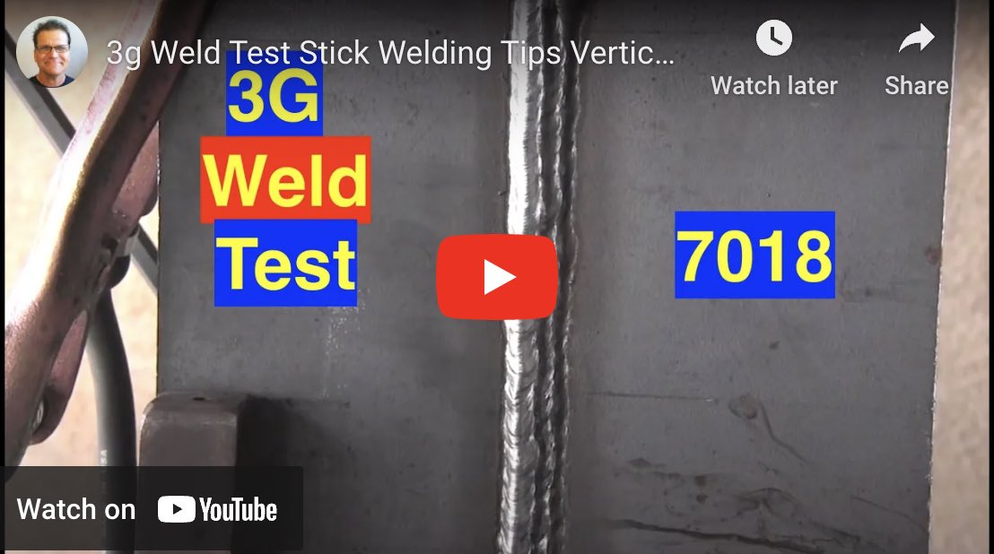

3G Weld Test Vertical 7018
3g-7018-thumb
